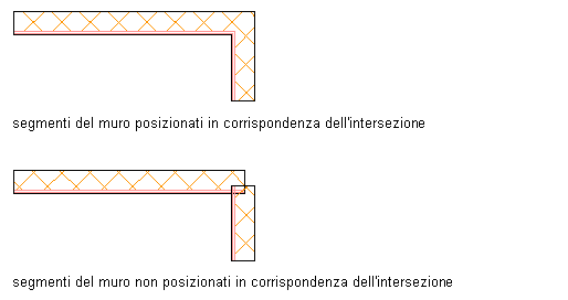

La definizione di gruppo di posizionamento di un muro è una designazione che viene assegnata ai singoli muri per controllare il posizionamento dei muri intersecanti. I muri appartenenti al medesimo gruppo di posizionamento vengono posizionati nel punto in cui si intersecano a seconda della priorità assegnata a ciascun componente di ogni muro. I muri appartenenti a diversi gruppi di posizionamento non vengono posizionati se si incontrano agli angoli o nei punti di intersezione.
Condizioni di posizionamento dei muri
