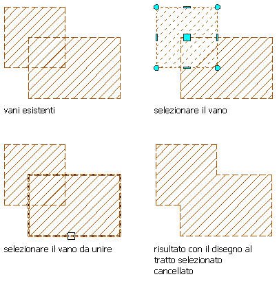

Informazioni sull'unione di vani con offset contorno definiti dallo stile
Se si uniscono vani con offset contorno definiti dallo stile, i contorni base di entrambi i vani vengono uniti e gli offset contorno definiti nello stile del primo vano vengono applicati al vano di unione risultante.
Unione di vani con contorni definiti dallo stile
