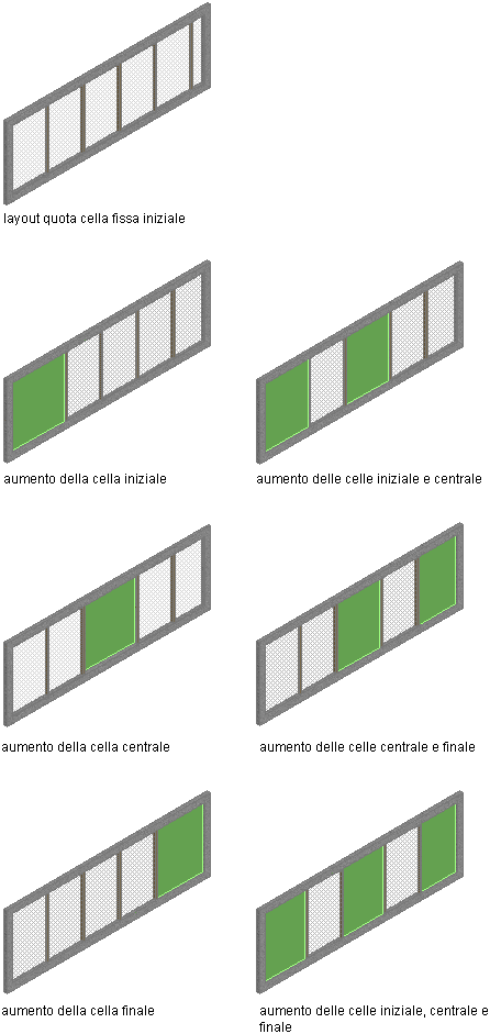

È possibile regolare automaticamente le divisioni di griglia specificando la cella iniziale, centrale e finale o una combinazione di tali celle per impostare l'aumento delle dimensioni. Le dimensioni di ogni cella dipendono dalla combinazione di celle specificata. Nella seguente figura sono illustrate tutte le possibili combinazioni di aumento delle celle per un assieme porta/finestra di esempio, con le celle evidenziate in verde.
