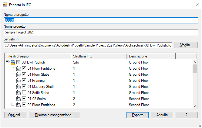

Quando si esporta un file di disegno da una cartella di progetto di Set di strumenti AutoCAD Architecture 2024, per default il file di disegno viene associato a (Ifc)Site se il disegno include almeno un xrif. Il disegno (Ifc)Site può contenere oggetti di costruzione e geometria del sito nonché riferimenti esterni.
Quando si sceglie un disegno di progetto da esportare, i dati identificativi del progetto, tra cui numero e nome del progetto e assegnazioni dei livelli del riferimento esterno, vengono visualizzati per default.
Per definire quali riferimenti esterni del file di progetto verranno esportati e la relativa modalità di visualizzazione nel file IFC, è sufficiente accettare le assegnazioni di livello di default o specificare un'etichetta diversa. Tutti i disegni che vengono assegnati alla stessa struttura IFC vengono esportati in IfcBuildingStorey all'interno del file IFC.
