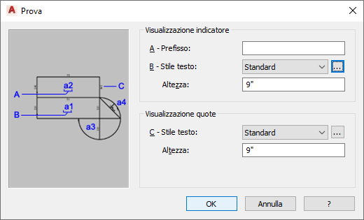

Per specificare le proprietà del testo per gli indicatori e le quote bordo visualizzati per le sottoentità in una scomposizione del vano, attenersi alla procedura indicata di seguito.
- Fare doppio clic sul vano scomposto.
- Nel riquadro proprietà fare clic sulla scheda Visualizzazione.
- Nella categoria Generale per Componente di visualizzazione verificare che sia selezionato *NESSUNO*.
- In Visualizzazione definita da selezionare Questo oggetto.
Nota: Per applicare le modifiche a tutte le scomposizioni del vano nel disegno, selezionare Impostazione default disegno. Per applicare le modifiche a tutte le scomposizioni di vano con questo stile, selezionare Stile di vano:<nome stile>.
- In Rappresentazione di visualizzazione verificare che sia selezionato Scomposto.
- Se necessario, espandere Proprietà visualizzazione oggetto
Avanzato.
- Fare clic su
Prova.
- In Visualizzazione indicatore definire le impostazioni del prefisso:
| Per... |
Procedere nel modo seguente... |
| Visualizzare un prefisso per i numeri delle suddivisioni del vano |
Immettere un prefisso. |
| Modificare lo stile dei numeri delle suddivisioni del vano |
Selezionare uno stile di testo dall'elenco oppure fare clic su Sfoglia e creare un nuovo stile di testo. |
| Modificare l'altezza dei numeri delle suddivisioni del vano |
Immettere un valore per Altezza. |
- In Visualizzazione quote definire le impostazioni delle quote bordo:
| Per... |
| Modificare lo stile delle quote bordo |
| Modificare l'altezza delle quote bordo |
- Fare clic su OK.
