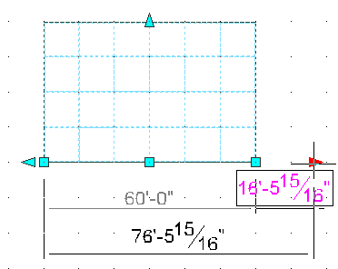

Per modificare la lunghezza di un pannello facciata continua, attenersi alla procedura descritta di seguito. La lunghezza del muro può inoltre essere modificata nel riquadro proprietà.
  1. Selezionare il pannello facciata continua.
  2. Selezionare il grip Allungamento e spostarlo fino a visualizzare il valore desiderato, quindi fare clic una sola volta.
    Mentre si sposta il grip, vengono visualizzati anche il valore della lunghezza originale e la differenza tra i due valori.
    Una volta selezionato il grip, è anche possibile immettere un nuovo valore per la lunghezza del pannello facciata continua.
