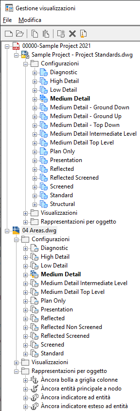

È possibile aggiungere impostazioni di visualizzazione standard ai disegni di progetto da Gestione visualizzazioni. Il disegno delle impostazioni di visualizzazione standard specificato durante la configurazione degli standard di progetto viene visualizzato in Gestione visualizzazioni sotto il nodo del progetto. Da qui, configurazioni di visualizzazione, visualizzazioni e rappresentazioni di visualizzazione possono essere trascinate direttamente nei nodi dei disegni di progetto.
Aggiunta di impostazioni di visualizzazione standard da Gestione visualizzazioni
  1. Aprire il disegno di progetto al quale si desidera aggiungere le impostazioni di visualizzazione standard.
  2. Scegliere scheda Gestiscigruppo Stile e visualizzazioneGestione visualizzazioni.
    Il disegno configurato come standard per le impostazioni di visualizzazione del progetto è elencato nel nodo del progetto.
  3. Espandere il nodo dei disegni con standard e individuare il tipo di standard desiderato in Configurazioni, Visualizzazioni e Rappresentazioni per oggetto.
  4. Trascinare il componente desiderato nel nodo del disegno di progetto nella struttura gerarchica ad albero.
