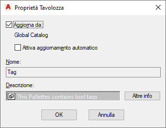

  6. Fare clic con il pulsante destro del mouse sulla tavolozza, quindi scegliere Proprietà.
    Il testo sotto la casella di controllo indica il nome del catalogo nella Libreria da cui viene aggiornata la tavolozza.
    Se si fa clic sul nome, si accede direttamente al catalogo a cui è collegata la tavolozza degli strumenti.
  7. Selezionare o deselezionare l'opzione di aggiornamento automatico:
    Per... Procedere nel modo seguente...
    Aggiornare automaticamente la tavolozza degli strumenti collegata dalla Libreria all'avvio diSet di strumenti AutoCAD Architecture 2024 Selezionare l'opzione di aggiornamento automatico.
    Aggiornare manualmente la tavolozza degli strumenti collegata con uno dei metodi Deselezionare l'opzione di aggiornamento automatico.
    In Nome viene visualizzato il nome della tavolozza inclusa nella Libreria da cui viene aggiornata la tavolozza degli strumenti selezionata.
  8. Fare clic su OK.
