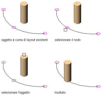

Per aggiungere un'àncora di nodo, attenersi alla procedura indicata di seguito. È possibile aggiungere ai disegni un numero di ancore di nodo pari a quello dei nodi di layout. Un singolo oggetto può essere ancorato solo ad un nodo di layout. Se si cerca di ancorare un oggetto ad un secondo nodo, la prima àncora viene rilasciata. È comunque possibile ancorare vari oggetti allo stesso nodo di layout e modificarli individualmente.
Strumenti di layout e ancoraggio parametrici.
