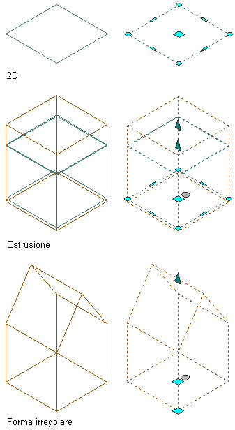

| Non associativo 2D |
Non associativo estruso 3D |
- Vengono aggiunte proprietà modificabili per l'altezza e la giustificazione del vano. Il punto di inserimento e la giustificazione del vano vengono impostati sulla parte superiore del pavimento.
- La modifica delle superfici è attivata.
Non associativo di forma irregolare 3D |
- Vengono aggiunte proprietà modificabili per un sottogruppo dell'altezza vano.
- Vengono aggiunte proprietà modificabili per piani di taglio di calcolo.
- Le proprietà relative alla lunghezza e alla larghezza diventano non modificabili.
Associativo 2D |
- La lunghezza, la larghezza, la rotazione e l'elevazione sono definite dagli oggetti del contorno e non sono più modificabili.
- Il contorno base è definito dagli oggetti del contorno e non è più modificabile mediante grip.
Associativo estruso 3D |
- Il punto di inserimento e la giustificazione del vano vengono impostati sulla parte superiore del pavimento.
Associativo di forma irregolare 3D |
Forma irregolare 3D non associativo |
- La proprietà relativa all'altezza complessiva del vano può essere cambiata solo mediante la modifica dinamica della geometria del vano. Le proprietà Altezza superficie di default e la giustificazione del vano non sono disponibili.
- Le proprietà relative alla lunghezza e alla larghezza possono essere cambiate solo mediante la modifica dinamica della geometria del vano.
- La lunghezza, la larghezza, la rotazione e l'elevazione sono definite agli oggetti del contorno e non sono più modificabili.
- La modifica delle superfici è disattivata.
- L'altezza, la lunghezza, la larghezza, la rotazione e l'elevazione complessive del vano sono definite dagli oggetti del contorno e non sono più modificabili. Le proprietà Altezza superficie di default e la giustificazione del vano non sono disponibili.
- La rotazione e l'elevazione sono definite dagli oggetti del contorno e non sono più modificabili.
