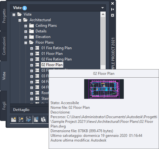

Per specificare il contenuto della descrizione comando visualizzata al posizionamento del cursore su un elemento nella vista struttura dei disegni, fare clic con il pulsante destro del mouse in punto vuoto della barra degli strumenti e selezionare una delle opzioni seguenti:
| Per... | Procedere nel modo seguente... |
| Visualizzare il riquadro di anteprima o di dettaglio nella parte inferiore del Navigatore progetto. | Scegliere Riquadro di anteprima/dettagli. |
| Chiudere il Navigatore progetto. | Scegliere Chiudi. |
| Visualizzare solo il nome del file. | Scegliere Stile descrizione comando e quindi Nome. |
| Visualizzare il nome e un'immagine del contenuto. | Scegliere Stile descrizione comando, Anteprima e quindi fare clic su Piccola, Media o Grande. |
| Visualizzare dettagli, quali lo stato, il percorso e l'utente che sta correntemente utilizzando il file (se applicabile). | Scegliere Stile descrizione comando e quindi Dettagli. |
| Visualizzare l'immagine e dettagli. | Scegliere Stile descrizione comando, Anteprima e dettagli quindi fare clic su Piccoli, Medi o Grandi. |
