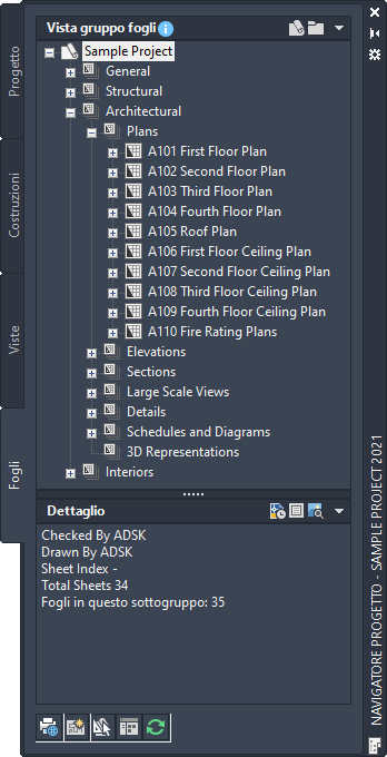

Nella scheda Fogli del Navigatore progetto è possibile creare e organizzare i fogli per il progetto. I fogli fanno riferimento a viste e sono utilizzati per la stampa dei disegni.
In questa scheda è inoltre possibile gestire il gruppo di fogli del progetto ed eseguire operazioni quali la creazione di sommari, la definizione delle impostazioni di pagina o la pubblicazione su plotter, su file PDF, DWF o DWFx.
I pulsanti disponibili nella parte superiore della scheda Fogli consentono di visualizzare le informazioni del foglio della vista in due modi. Fare clic sul pulsante Vista gruppo fogli per impostare la relativa vista.
Vista gruppo fogli è una vista a struttura del gruppo di fogli del progetto in cui sono disponibili tutte le opzioni di pubblicazione.
In questa vista è possibile eseguire le seguenti operazioni:
