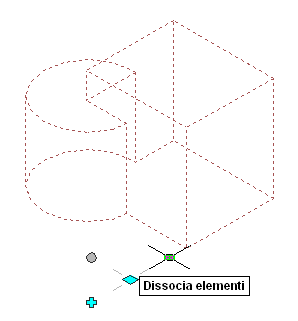

Per dissociare un elemento massa da un gruppo di masse, attenersi alla procedura indicata di seguito. Dopo avere definito un gruppo di masse e avervi aggiunto elementi massa, uno o più elementi potrebbero risultare non adatti al modello. In tal caso, è possibile dissociarli dal gruppo di masse e utilizzarli in un altro gruppo oppure cancellarli.
Quando si dissocia un elemento da un gruppo, la visualizzazione dell'elemento viene attivata, in quanto l'elemento cessa di far parte del gruppo per diventare un'entità separata.
In alternativa è possibile scegliere
Se vi è un solo elemento associato al gruppo di masse, non viene richiesto di selezionare elementi. L'elemento viene dissociato senza eseguire ulteriori inserimenti.
