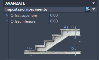

Per impostare il modo di interagire della scala con il pavimento all'inizio e alla fine della rampa di scale, attenersi alla procedura indicata di seguito.
| Per... | Procedere nel modo seguente... |
| Specificare lo spessore del materiale di finitura del pavimento superiore della scala | Immettere un valore per Offset superiore. |
| Specificare la profondità della struttura del pavimento superiore | Immettere un valore per Profondità superiore. |
| Specificare lo spessore del materiale di finitura del pavimento inferiore della scala | Immettere un valore per Offset inferiore. |
| Specificare la profondità della struttura del pavimento inferiore | Immettere un valore per Profondità inferiore. |
