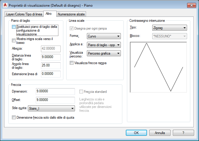

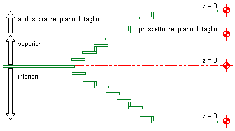

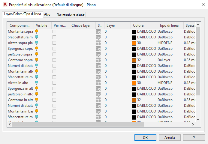

Per impostare la modalità di visualizzazione dei componenti di scala in vista piana a seconda della relativa posizione al di sopra o al di sotto del prospetto del piano di taglio, attenersi alla procedura indicata di seguito. È possibile impostare proprietà per gli elementi al di sopra del piano di taglio, gli elementi superiori e gli elementi inferiori di ciascun tipo di componente di scala.

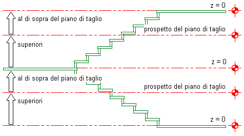

Proprietà di visualizzazione per il prospetto del piano di taglio
Esaminare le proprietà di visualizzazione per tali componenti di scala.
Selezionare la scala e scegliere
Sono disponibili componenti per il supporto della rappresentazione di componenti di scala al di sopra del prospetto del piano di taglio, pertanto gli elementi inferiori vengono utilizzati solo per visualizzare i componenti di scala al di sotto del livello corrente.
Per le scale create in Autodesk Architectural Desktop 2004 e versioni precedenti, l'opzione Sostituisci piano di taglio della configurazione di visualizzazione è attiva per default. Nella versione corrente, questa opzione è invece deselezionata per default e la visualizzazione dei componenti di scala viene gestita automaticamente dalle configurazioni di visualizzazione specifiche per ogni livello.
Quando l'opzione Sostituisci piano di taglio della configurazione di visualizzazione è selezionata, le dimensioni dell'altezza di taglio vengono calcolate a partire dal punto più basso di ciascuna rampa di scale. I componenti di visualizzazione superiori e degli elementi del piano di taglio al di sopra del livello corrente vengono visualizzati, mentre i componenti di visualizzazione inferiori non vengono visualizzati.
Impostazione del prospetto del piano di taglio con sostituzione della configurazione di visualizzazione
Quando l'opzione Sostituisci piano di taglio della configurazione di visualizzazione è deselezionata, le dimensioni dell'altezza di taglio vengono calcolate a partire dal livello corrente. Vengono visualizzati sia i componenti di visualizzazione superiori, sia i componenti di visualizzazione inferiori rispetto al livello corrente.
Impostazione del prospetto del piano di taglio senza sostituzione della configurazione di visualizzazione

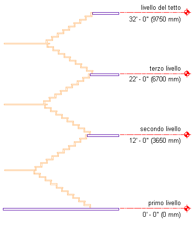

Nella seguente figura vengono mostrati i livelli una vista di prospetto.
Vista di prospetto della scala multipiano

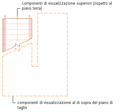

Componenti di visualizzazione della scala al piano terra
Vengono visualizzati sia i componenti di visualizzazione superiori rispetto al piano terra, sia i componenti di visualizzazione al di sopra del piano di taglio; questi ultimi sono contrassegnati da un tipo di linea tratteggiato.

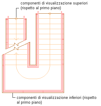

Componenti di visualizzazione della scala al primo piano
Vengono visualizzati sia i componenti di visualizzazione superiori, sia i componenti di visualizzazione inferiori rispetto al primo piano.

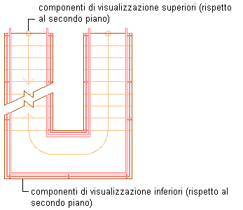

Componenti di visualizzazione della scala al secondo piano
Vengono visualizzati sia i componenti di visualizzazione superiori, sia i componenti di visualizzazione inferiori rispetto al secondo piano.

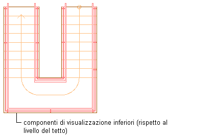

Componenti di visualizzazione della scala a livello del tetto
Vengono visualizzati solo i componenti di visualizzazione inferiori rispetto al livello del tetto.
