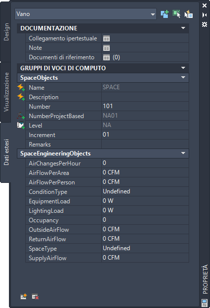

Per il calcolo dei carichi, è necessario aggiungere un gruppo di voci di computo Oggetti vano tecnico, Proprietà impianto termico e Oggetti zona tecnica in tutti i vani che si desidera analizzare. In Gestione stili, copiare le definizioni gruppo voci di computo dal disegno gbxml Definizioni gruppi di voci di computo nel disegno corrente. Una volta assegnate le definizioni gruppi voci di computo ai vani e alle zone del disegno, è possibile modificare i dati di ingegneria in modo da definire le condizioni ambientali appropriate. È quindi possibile esportare tali dati in formato gbXML per l'utilizzo in diversi programmi di software di analisi.
Apri disegno. Gli stili Oggetti vano tecnico, Proprietà impianto termico e Oggetti zona tecnica includono questo gruppo di voci di computo.
Gli stili dei dati di ingegneria possono essere applicati ai vani e alle zone del disegno.
Il gruppo di voci di computo viene aggiunto nei vani selezionati e può essere visualizzato nella scheda Dati estesi.
