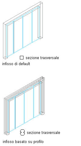

Per creare una definizione di elemento di infisso a partire da un profilo, attenersi alla procedura indicata di seguito. Se non si desidera che l'infisso abbia un bordo diritto, è possibile utilizzare un profilo per definire i bordi con curve, punte o qualunque altra forma.
È anche possibile utilizzare una routine di modifica dinamica per creare una cornice a partire da un profilo.
È utile adottare una convenzione di denominazione per i profili che indichi la posizione o il ruolo della griglia nell'assieme porta/finestra. Ad esempio, L3-P1- Infisso metallo identifica un infisso in metallo in una griglia di terzo livello su Piano 1.
Definizione di infissi di assieme porta/finestra di default e basate su profili
Stili di assieme porta/finestra.
. Questi valori vengono utilizzati per calcolare il punto centrale del bordo per l'allineamento del profilo e anche per specificare un contorno per il riempimento adiacente.
Per default, il profilo viene inserito utilizzando la stessa larghezza e profondità con cui è stato creato.
Dopo aver creato una definizione di cornice, è possibile assegnarla a qualsiasi cornice di un assieme porta/finestra.
