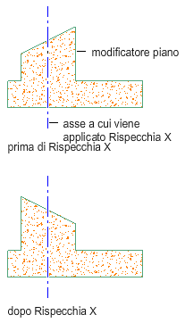

| Riflettere il modificatore nella direzione X | Selezionare Rispecchia X. |

Modificatore piano muro invertito specularmente nella direzione X
