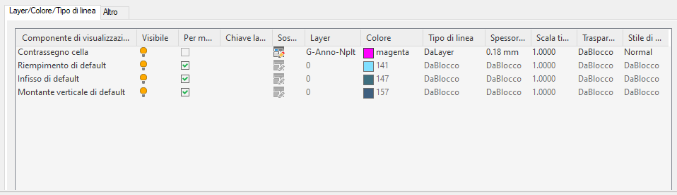

.  Nell'elenco di default dei componenti sono inclusi solo i tre elementi di base e i contrassegni delle celle.
 Componenti di visualizzazione di default per i pannelli facciata continua

-  Fare clic sulla scheda Layer/Colore/Tipo di linea.
 La definizione di elemento aggiunta viene visualizzata nell'elenco dei componenti.
