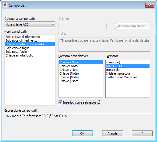

  3. Nella finestra di dialogo Campo dati, confermare che la Categoria campo è Note chiave AEC.
  4. Dall'elenco a discesa Nomi campi dati selezionare il tipo e il formato della nota chiave da inserire.
  5. Se il nome del campo è Nota e chiave di riferimento o Nota e chiave foglio, selezionare un formato di nota chiave per determinare come la chiave e la nota vengono separate tipograficamente.
  6. Selezionare un formato per determinare l'uso di maiuscole o minuscole per il testo delle note chiave.
  7. Confermare che Inserisci come segnaposto sia selezionato, se si desidera inserire note chiave predefinite oppure chiedere la selezione manuale delle note chiave, se applicabile. In caso contrario, viene inserita la nota chiave indicata dai valori Chiave e Nota. È possibile selezionare una nota chiave particolare facendo clic su Seleziona nota chiave.
