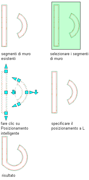

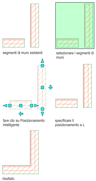

Quando si utilizza il posizionamento intelligente per intersezioni a L, si applicano le seguenti regole:
- Il posizionamento a L funziona con due segmenti di muro non collineari alla volta.
- I segmenti di muro può essere qualsiasi distanza, purché dispongono di una intersezione possibile.
- Quando si verifica una condizione di posizionamento non corretto, viene visualizzato un suggerimento con le soluzioni possibili.
- I segmenti di muro vengono posizionati quando le rispettive linee di giustificazione si intersecano in modo corretto.
- I segmenti di muro che non si intersecano vengono estesi fino alle linee di giustificazione del muro intersecanti in base ad una condizione di angolo corretta.
- I segmenti di muro che si intersecano e si sovrappongono vengono ritagliati nei punti di intersezione con le linee di giustificazione del muro in base ad una condizione di angolo corretta.
- Selezionare i segmenti di muro da includere nel posizionamento muro.
- Scegliere
- Premere INVIO per eseguire il posizionamento a L.
Per i segmenti di muro ad arco il posizionamento a L viene eseguito allo stesso modo.
