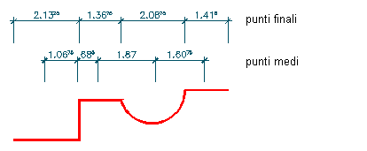

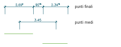

Esempio di quotatura di punti finali e punti medi delle linee
Esempio di quotatura di punti finali e punti medi delle polilinee

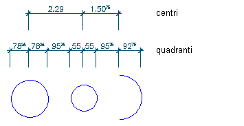

Esempio di quotatura di quadranti e centri di cerchi
