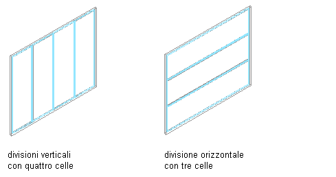

Per definire uno specifico numero di celle in una griglia, attenersi alla procedura indicata di seguito. In questo caso, la dimensione delle celle è determinata dalla lunghezza o dall'altezza della griglia, a seconda del modo in cui la griglia è divisa.
 In alcuni casi, quando si crea una griglia di pannello facciata continua complessa, è preferibile cominciare con una griglia standard comprendente un numero fisso di celle da perfezionare manualmente in seguito. A questo proposito, è possibile creare dapprima una griglia con un numero fisso di celle da convertire successivamente in una griglia manuale.
