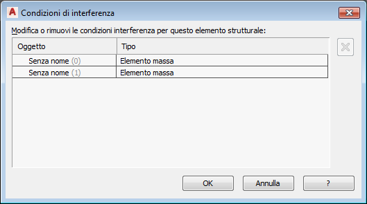

Gli oggetti utilizzati come condizioni di interferenza per elementi strutturali possono essere modificati come qualsiasi altro oggetto, ovvero mediante i grip, gli strumenti disponibili nella scheda Elemento strutturale, le opzioni del menu di scelta rapida o il riquadro proprietà. Se gli oggetti vengono spostati o modificati, l'elemento strutturale viene aggiornato di conseguenza. È inoltre possibile modificare l'impostazione che determina se una condizione di interferenza deve essere aggiunta o sottratta dal contorno continuo di un elemento strutturale in vista piana attenendosi alla procedura descritta di seguito.
  1. Selezionare l'elemento strutturale.
  2. Scegliere scheda Elemento strutturalegruppo Editamenu a discesa Condizione di interferenzaCondizione di interferenza.
  3. Nel foglio di lavoro Condizioni di interferenza, fare clic sul valore Effetto contorno continuo che si desidera modificare, quindi selezionare un altro valore nel menu a discesa.
  4. Fare clic su OK.
    Nota: È inoltre possibile utilizzare il foglio di lavoro per rimuovere le condizioni di interferenza: fare clic con il pulsante destro del mouse sul valore per Oggetto o Tipo, quindi fare clic su Rimuovi. In alternativa è possibile utilizzare il menu di scelta rapida dell'elemento strutturale. Quando si rimuove una condizione di interferenza, viene rimossa l'associazione tra l'elemento strutturale e l'oggetto utilizzato per creare la condizione, tuttavia l'oggetto non viene rimosso dal disegno.
