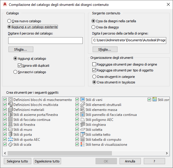

Per aggiungere strumenti standard di progetto ad un catalogo di strumenti esistente, attenersi alla procedura indicata di seguito.
Se si deseleziona questa opzione, gli stili esistenti verranno sovrascritti con gli stili del disegno aggiunto che presentano lo stesso nome e lo stesso percorso di file.
Questa opzione elimina completamente il contenuto del catalogo e lo sostituisce con le tavolozze, le categorie e gli strumenti del disegno o dei disegni sorgenti.
| Per... | Procedere nel modo seguente... |
| Aggiungere strumenti dai disegni di una cartella | Selezionare l'opzione Crea da disegni nella cartella e specificare il percorso e il nome della cartella nel campo Digita il percorso della cartella di origine. |
| Aggiungere strumenti da un solo disegno | Selezionare l'opzione Crea da disegno e specificare il percorso e il nome del disegno nell'apposito campo. |
Questa opzione è consigliata quando si crea un catalogo degli strumenti da una serie di disegni di stili. Gli strumenti risultanti possono essere raccolti in categorie o tavolozze denominate, ad esempio, "Stili di muro - Calcestruzzo (Unità di misura metriche)", "Stili di muro - CMU (Unità di misura metriche)" e così via.
Questa opzione è consigliata quando si desiderano riunire nel catalogo gli stili di più disegni. Gli strumenti risultanti verranno distribuiti in categorie o tavolozze che prendono il nome dal tipo di stile, ad esempio "Muri", "Porte" e così via.
Se si è scelto di raggruppare gli strumenti in base al disegno sorgente, verrà creata una categoria per ciascun disegno sorgente. Se invece si è scelto di raggruppare gli strumenti in base al tipo di oggetto, verrà creata una categoria per ciascun tipo di oggetto.
Se si è scelto di raggruppare gli strumenti in base al disegno sorgente, verrà creata una tavolozza per ciascun disegno sorgente. Se invece si è scelto di raggruppare gli strumenti in base al tipo di oggetto, verrà creata una tavolozza per ciascun tipo di oggetto.
Per default sono selezionati tutti i tipi di stile disponibili. All'occorrenza utilizzare i pulsanti Seleziona tutto e Deseleziona tutto.
Nella barra di stato dell'applicazione viene visualizzata una barra che mostra lo stato di avanzamento del processo di creazione degli strumenti. Se si aggiunge un determinato numero di strumenti, il processo potrebbe richiedere alcuni minuti.
