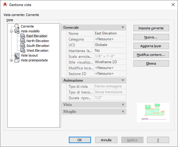

  2. Scegliere scheda Vista gruppo Aspetto menu a discesa Viste Gestione viste.
    In Gestione viste la vista dello spazio modello creata è contenuta nell'elenco Viste.
  3. Selezionare la vista dello spazio modello che si desidera aprire e fare clic su Imposta corrente.
  4. Fare clic su OK.
