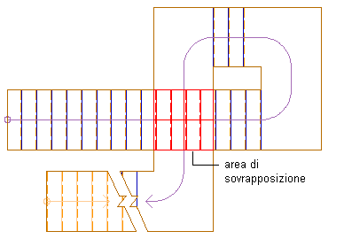

Per creare una scala sovrapposta e impostare le proprietà di visualizzazione della sezione sovrapposta, attenersi alla procedura indicata di seguito. In questo esempio, vengono visualizzati tutti i componenti di scala sopra la sezione di sovrapposizione evidenziata in rosso.
Per impostare la visualizzazione della scala, è necessario attivare la rappresentazione di visualizzazione Sovrapposizione piano e impostare i componenti specifici. Per le scale sovrapposte, oltre ai gruppi ascendenti e discendenti vi sono altri quattro gruppi di componenti di visualizzazione, disponibili solo per la sovrapposizione dei piani.

- Disegnare una scala a più pianerottoli che si sovrappone a se stessa.
Visualizzazione della condizione di una scala sovrapposta

- Scegliere Sostituzione oggetto per Sovrapposizione piano. Selezionare i componenti desiderati e attivare la visibilità. In questo esempio, attivare la visibilità per Alzata su, Sporgenza su, Percorso su, Contorno su, Alzata giù, Sporgenza giù, Percorso giù, Contorno giù, Alzata giù (sopra sovrapposizione), Sporgenza giù (sopra sovrapposizione), Percorso giù (sopra sovrapposizione), Contorno giù (sopra sovrapposizione), Alzata giù (sotto sovrapposizione), Sporgenza giù (sotto sovrapposizione), Percorso giù (sotto sovrapposizione) e Contorno giù (sotto sovrapposizione).
- Selezionare Alzata giù (sopra sovrapposizione), Sporgenza giù (sopra sovrapposizione), Percorso giù (sopra sovrapposizione) e Contorno giù (sopra sovrapposizione). Scegliere un colore qualsiasi dai componenti selezionati, quindi scegliere rosso nella finestra di dialogo Seleziona colore.
