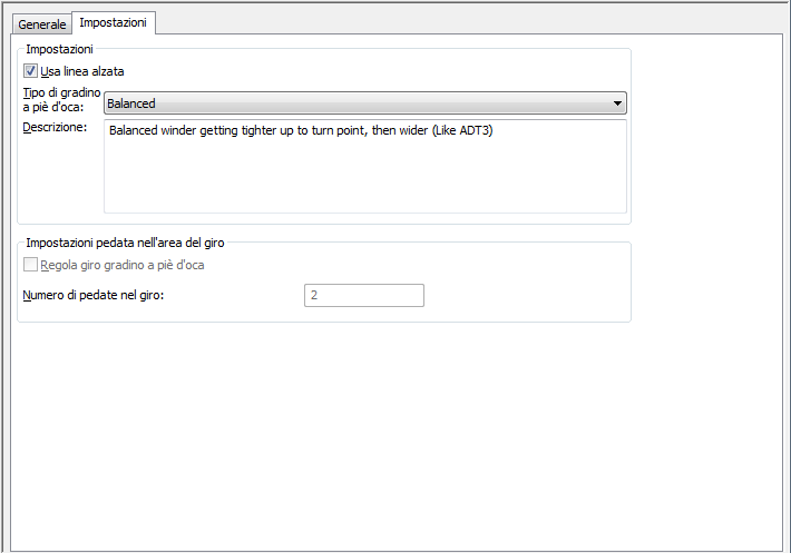

Per determinare il tipo di gradino a piè d'oca definito per lo stile di gradini selezionato, attenersi alla procedura descritta di seguito.
. Gestione stili verrà visualizzato con il disegno corrente espanso nella vista struttura.
| Per... | Procedere nel modo seguente... |
| Utilizzare le linee delle alzate per regolare i gradini a piè d'oca | Selezionare Usa linea di alzata. |
| Utilizzare le linee delle pedate per regolare i gradini a piè d'oca | Deselezionare Usa linea di alzata. |
| Far girare le pedate lungo tutta la lunghezza della scala | Selezionare Bilanciato per Tipo di gradino a piè d'oca. Nota: Questo tipo è utilizzato per tutte le scale con 1/2 e 1/4 di giro create con le versioni precedenti del programma.
| Regolare separatamente tutti i gradini a piè d'oca | Selezionare Manuale per Tipo di gradino a piè d'oca. |
| Regolare i gradini a piè d'oca in base ad un singolo punto e ad un'area di giro | Selezionare Punto singolo per Tipo di gradino a piè d'oca. |
| Impostare il numero di gradini a piè d'oca da utilizzare quando viene selezionato Punto singolo per Tipo di gradino a piè d'oca | Selezionare Regola giro gradino a piè d'oca e immettere un valore in Numero di pedate nel giro. |
