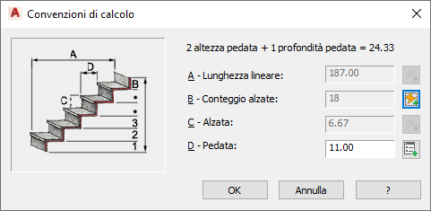

  4. Selezionare in corrispondenza di Convenzioni di calcolo:
    Per... Procedere nel modo seguente...
    Impostare la lunghezza lineare totale della scala Immettere i valori per Lunghezza lineare e Conteggio alzate.
    • Se la lunghezza lineare viene impostata automaticamente (), il valore viene calcolato in base alla dimensione delle pedate e al conteggio delle alzate.
    • Se la lunghezza lineare viene definita dall'utente (), la lunghezza della scala corrisponde alla quota immessa e gli altri tre valori vengono regolati entro i limiti di codice. Se questi valori non rientrano nei limiti della scala, viene visualizzato un messaggio d'errore.
    • Quando il conteggio delle alzate viene definito dall'utente (), la profondità delle pedate viene aumentata o diminuita per adattarsi alla scala.
    Specificare il numero totale di alzate della scala Immettere un valore per Conteggio alzate.
    • Se il conteggio delle alzate viene impostato automaticamente (), il numero delle alzate si ottiene dalla lunghezza e dall'altezza totale della scala e dai limiti di codice impostati nella scheda Convenzioni design. Il valore della lunghezza lineare della scala viene regolato automaticamente.
    • Se il conteggio delle alzate viene definito dall'utente (), è possibile specificare un valore da utilizzare per calcolare la profondità della pedata e l'altezza dell'alzata. Se questi valori non rientrano nei limiti della scala, viene visualizzato un messaggio d'errore.
    Impostare l'altezza di tutte le alzate della rampa di scala Impostare tutti i campi su automatico (), fare clic sull'icona in corrispondenza dell'opzione Alzata per cambiarla in , quindi immettere un valore di altezza dell'alzata.
    Specificare la profondità di tutte le pedate della rampa di scale Impostare tutti i campi su automatico (), fare clic sull'icona in corrispondenza dell'opzione Pedata per cambiarla in , quindi immettere un valore in Profondità pedata. Il conteggio delle alzate può essere impostato anche una volta specificata la profondità dell'alzata.
    Nota: Se accanto ad un campo della finestra di dialogo Convenzioni di calcolo viene visualizzata l'icona , tale campo non potrà essere modificato fino a quando l'impostazione di un altro campo non passerà da definita dall'utente () ad automatica ().
