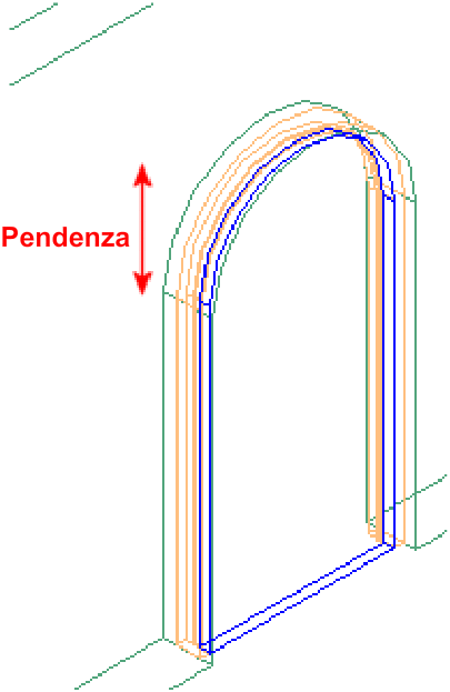

| Pendenza | disponibile solo per le forme di porta Gotica, Arco e Pentagono appuntito | Specifica l'altezza di un punto superiore della porta a punto o ad arco. Illustrazione![]() |
Immettere un valore per la pendenza o fare clic su |

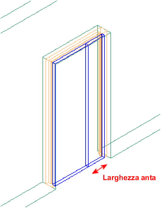

| Larghezza anta | Solo tipi di porta A pannelli irregolari, A pannelli sospesi irregolari, A pannelli divergenti irregolari | Determina la larghezza del pannello della porta in un tipo di porta a pannelli irregolari Illustrazione![]() |
Immettere un valore per la larghezza anta o fare clic su |

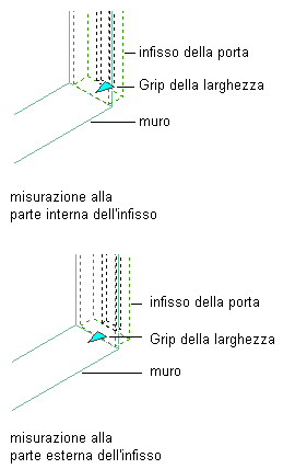

| Misura in base a | Specifica se la larghezza e l'altezza della porta sono misurate dalla parte interna o esterna dell'infisso della porta. Se una porta viene misurata dalla parte esterna dell'infisso, le relative dimensioni risultano inferiori della misura sottratta per l'infisso. Illustrazione![]() |
Fare clic sull'elenco a discesa e selezionare Interno dell'infisso o esterno dell'infisso. | |

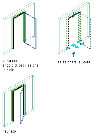

| Angolo di oscillazione | Consente di determinare l'angolo di apertura al quale viene visualizzata la porta. Angolo di oscillazione e proprietà di visualizzazioneÈ inoltre possibile definire l'angolo di oscillazione nelle proprietà di visualizzazione dello stile di porta. Le impostazioni dello stile sostituiscono le proprietà. Illustrazione![]() |
Immettere un valore. | |
