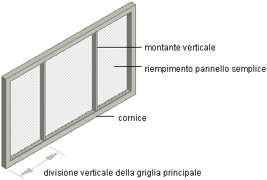

Le definizioni di elemento determinano l'aspetto dei quattro elementi di base dell'assieme porta/finestra. Esiste un tipo di definizione diverso per ciascun elemento.
| Definizione | Definizioni di esempio |
| Divisioni | Griglia orizzontale con sei celle |
| Riempimenti delle celle | Celle contenenti finestre |
| Infissi | Bordo esterno della griglia largo 6" |
| Montanti verticali | Bordi tra le celle larghi 4" |
Per ciascun tipo di elemento possono esistere più definizioni. Ad esempio, è possibile definire le divisioni per creare una griglia orizzontale o una griglia verticale e definire le celle per contenere una griglia nidificata o un assieme porta/finestra. Il metodo più semplice per riutilizzare tali informazioni consiste nel salvare le definizioni di elemento e assegnarle a griglie, celle, infissi o montanti verticali in un secondo tempo, a seconda delle necessità.
Le definizioni degli elementi sono specifiche degli stili. Le definizioni di elemento create per uno stile di assieme porta/finestra specifico sono disponibili solo per gli assiemi porta/finestra basati su tale stile. Ad esempio, se si definisce un riempimento di assieme porta/finestra per uno stile di assieme porta/finestra, tale riempimento non è disponibile durante la modifica di un assieme porta/finestra di stile diverso.
