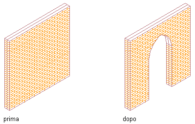

Come aggiungere un'apertura in un muro
Per inserire una o più aperture in un muro, attenersi alla procedura indicata di seguito.
Inserimento di un'apertura in un muro
  1. Selezionare un muro.
  2. Scegliere scheda Iniziogruppo Creamenu a discesa PortaApertura.
  3. Specificare le impostazioni per l'apertura.
  4. Specificare un punto di inserimento lungo il muro.
  5. Inserire altre aperture nel muro e premere INVIO.
