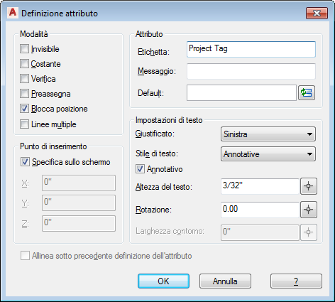

Per creare attributi di progetto per un cartiglio nel disegno, attenersi alla procedura descritta di seguito.

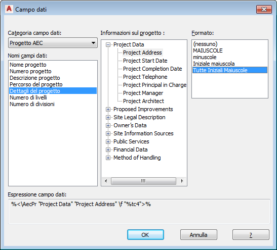

Viene visualizzata la finestra di dialogo Campo dati.
Ad esempio, se si desidera visualizzare i dettagli del progetto, selezionare Progetto AEC come categoria campo dati, quindi Dettagli del progetto per i nomi campi dati.
Come risultato nel disegno vi saranno numerosi attributi ed elementi grafici. Il blocco di attributi creato potrebbe risultare simile a quello mostrato nell'illustrazione seguente.
