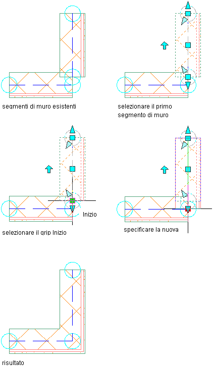

Domande frequenti: per quale motivo il posizionamento di alcuni segmenti di muro con estremità vicine non viene eseguito correttamente?
Le linee di giustificazione del segmento di muro non si intersecano o una linea di giustificazione non rientra in un cerchio di posizionamento adiacente. Modificare la lunghezza di un segmento di muro in modo che l'estremità della linea di giustificazione rientri nel cerchio di posizionamento del segmento di muro adiacente.
Regolazione della lunghezza dei segmenti di muro per un posizionamento corretto
