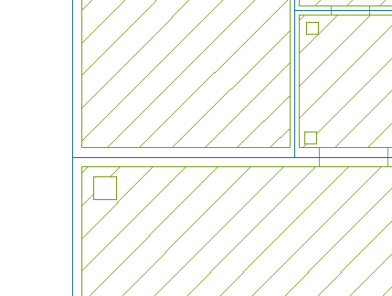

Nella figura sottostante viene illustrato un esempio di applicazione della regola in cui il contorno netto (in verde) include le colonne, che vengono invece ignorate nel contorno lordo (in azzurro).
