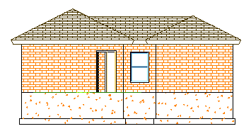

Il componente Disegno al tratto tratteggio superficie traccia tutti i disegni al tratto provenienti dai tratteggi di superficie degli oggetti nel prospetto. Questo componente è specifico ai prospetti 2D.
Il componente disegno al tratto tratteggio di superficie è controllato dal componente tratteggio di superficie del materiale.
Prospetto 2D con tratteggio di superficie per tetto, muri e fondamenta
