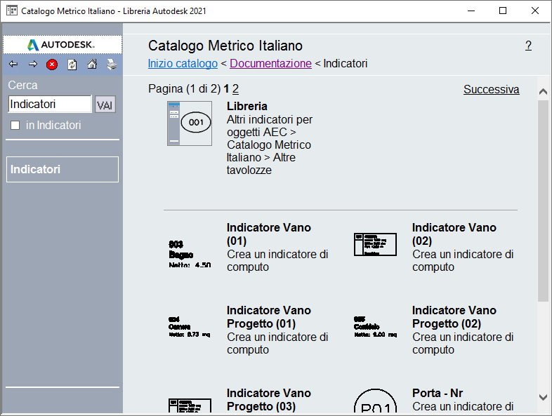

Libreria con visualizzate le tavolozze Dettagli del Catalogo di tavolozze campione
