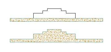

I modificatori di muro utilizzano la geometria bidimensionale (2D) di una polilinea aperta per personalizzare la forma di un muro o di un componente di muro. Per utilizzare i modificatori di muro, disegnare una polilinea nella forma richiesta, quindi creare uno stile di modificatore di muro a partire dalla polilinea. In seguito, è possibile aggiungere i modificatori di muro di quello stile a qualsiasi muro.
Polilinea e modificatore di muro risultante

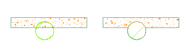

Le condizioni di interferenza sfruttano la geometria di oggetti 3D per creare aperture o tagli personalizzati nei muri. È possibile specificare il modo in cui la condizione di interferenza viene applicata al muro: aggiunta al muro, sottratta dal muro o ignorata.
Le condizioni di interferenza si applicano a tutti i componenti di un muro in contatto con l'oggetto di interferenza. Il muro si ferma a livello della condizione di interferenza. Il modo di applicazione della condizione di interferenza al muro determina l'effetto della condizione sul contorno continuo del muro nella vista piana. Nelle viste modello, la condizione di interferenza è sempre sottrattiva, a prescindere dall'opzione di contorno continuo selezionata.
Modificando l'oggetto autore della condizione di interferenza, il muro subisce la modifica e si adatta alla geometria dell'oggetto. Ad esempio, è possibile spostare l'oggetto di interferenza per modificarne la posizione sul muro.
Elemento massa cilindro aggiunto come condizione di interferenza additiva
