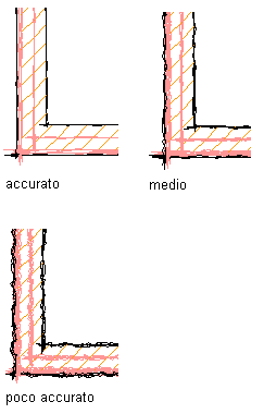

Quando si genera uno schizzo a mano libera, sono disponibili tre formati di linea per determinare l'aspetto dello schizzo.
Opzioni per i formati di linea
Ad ogni tracciatura, si aggiunge un tocco più artistico allo schizzo.
