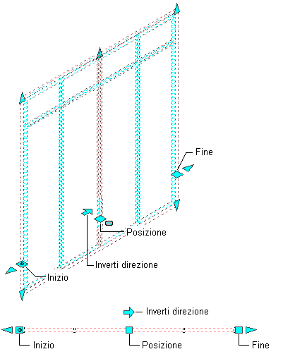

Per modificare la posizione di un pannello facciata continua tramite i grip, attenersi alla procedura indicata di seguito.
  1. Selezionare il pannello facciata continua.
  2. Selezionare il grip appropriato per modificare la posizione del pannello facciata continua, come pure il punto iniziale o quello finale dello stesso.
    Visualizzazione dei grip Inizio, Fine, Posizione e Inverti direzione dei pannelli facciata continua
    Nella vista modello, il grip Posizione presenta tre modalità di modifica: Modifica lungo il piano XY, Modifica lungo il piano YZ e Modifica lungo il piano XZ. Premere CTRL per scorrere le modalità e selezionare quella desiderata. La modalità di modifica di default è Modifica lungo il piano XY. Nella vista piana, il movimento del grip Posizione è limitato ad un unico piano.
  3. Spostare la facciata continua nella posizione desiderata e fare clic una volta, oppure immettere un valore e premere INVIO.
