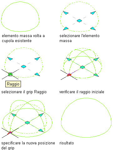

Per modificare il raggio di un elemento massa circolare mediante i grip, attenersi alla procedura indicata di seguito. Vengono considerati elementi massa circolari i coni, i cilindri, le volte a cupola, le colonne doriche, le sfere e le rivoluzioni.
Il raggio di un elemento massa può essere modificato anche nel riquadro proprietà.
Modifica di un elemento massa volta a cupola mediante il grip Raggio
Per modificarne le dimensioni, è possibile selezionare uno qualsiasi dei grip del raggio sullo stesso cerchio.
L'elemento massa si allarga o si restringe a seconda della direzione in cui viene spostato il grip.
