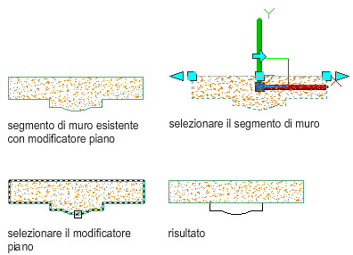

  1. Selezionare il muro con il modificatore di muro da rimuovere.
  2. Scegliere scheda Murogruppo Editamenu a discesa Modificatori pianoRimuovi.
  3. Selezionare il modificatore.
    Rimozione di un modificatore piano muro
  4. Immettere s (Sì) per creare una polilinea con la forma del modificatore o n (No) per non crearla.
