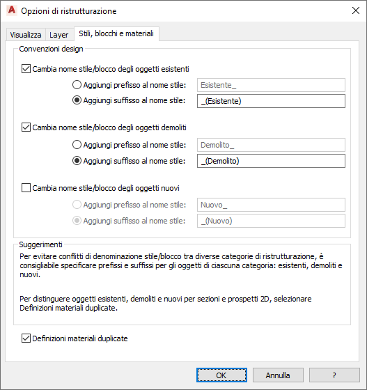

Modificare le convenzioni di design di ristrutturazione per aggiungere un prefisso o un suffisso ai nomi di stile e blocco in base alla categoria di ristrutturazione dell'oggetto. Se in precedenza non è stato definito un prefisso o un suffisso e un nome di stile o blocco esiste già in un'altra categoria all'interno del disegno, viene visualizzato un avviso ed è possibile immettere un nome manualmente.
Viene visualizzata la finestra di dialogo Opzioni di ristrutturazione.
