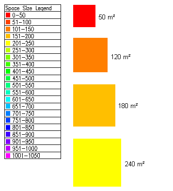

Legenda di un tema di visualizzazione basata sulla proprietà Dimensioni area

Gli oggetti a cui viene applicato il tema di visualizzazione verranno modificati nel disegno come indicato nella legenda.
