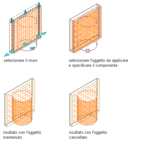

Per creare un modificatore di corpo tridimensionale (3D) e sostituirlo al muro o al componente di muro, attenersi alla procedura indicata di seguito. Il modificatore può essere aggiunto ad un muro monocomponente o ad un componente selezionato in un muro multicomponente.
Il modificatore di corpo 3D può essere creato da un elemento massa, da un gruppo di masse o da qualsiasi altro oggetto AEC con massa. L'oggetto deve essere posizionato nel disegno prima di poter essere impostato come modificatore di corpo.
Sostituzione di un componente di muro con un modificatore di corpo
