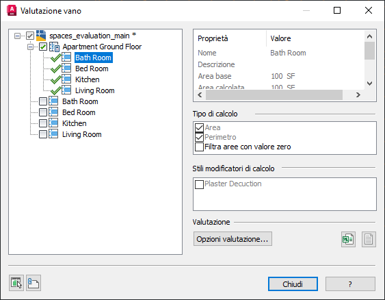

Per selezionare i vani e le zone da includere nella valutazione, attenersi alla procedura indicata di seguito.
- Aprire la tavolozza degli strumenti Computo e selezionare lo strumento Valutazione vano.
Selezione di vani e zone per la valutazione
Nel riquadro sinistro, all'interno di una struttura sono elencati tutti i disegni aperti contenenti vani e zone.
Quando si evidenzia un vano o una zona, nel riquadro destro vengono visualizzati i dati seguenti:
- Nome
- Descrizione
- Area base
- Area calcolata (vano base dopo l'applicazione dei modificatori di calcolo)
- Perimetro base
- Perimetro calcolato (perimetro base dopo l'applicazione dei modificatori di calcolo)
- Tipo di calcolo (area, perimetro o filtro di aree con valore zero)
- Stili modificatori di calcolo
- Per includere vani e zone contenuti in riferimenti esterni nell'elenco, fare clic su
Nota: I vani e le zone contenuti in riferimenti esterni sono contrassegnati dall'icona Riferimenti esterni (
). Possono essere selezionati in modo analogo ai vani e alle zone contenuti nei disegni aperti.
- Selezionare le caselle relative ai vani e alle zone che si desidera includere nella valutazione della pianta.
I segni di spunta delle caselle di controllo presentano diversi colori:
- un segno di spunta nero indica che un vano o una zona è stato selezionato direttamente per la valutazione. Questo segno di spunta può essere rimosso direttamente.
- Un segno di spunta grigio indica che il vano o la zona selezionati sono contenuti nella zona contrassegnata in grigio. Ciò non significa che la zona contrassegnata in grigio verrà inclusa nella valutazione: per includerla è infatti necessario selezionarla direttamente.
- Un segno di spunta blu applicato ad un vano o ad una zona indica che la zona contenente tali elementi è stata selezionata. Tali zone e vani vengono inclusi nella valutazione insieme alla zona in cui sono contenuti.
Nota: Esiste un'eccezione alla regola. Se si desidera eseguire una valutazione vano in un disegno che include una zona i cui vani provengono da un riferimento esterno, i vani del riferimento esterno dovranno essere esplicitamente selezionati (nero) nella finestra di dialogo Valutazione per poter essere inclusi nella valutazione.
