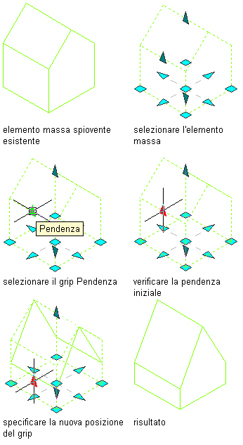

Per modificare l'altezza del muro di un elemento massa spiovente mediante i grip, attenersi alla procedura descritta di seguito.
La pendenza dello spiovente può essere modificata anche nel riquadro proprietà.
Modifica di un elemento massa spiovente mediante il grip Pendenza
L'altezza del muro cambia mentre si sposta il grip, lasciando fissa la posizione della linea di colmo del tetto. In questo caso viene modificata la configurazione dell'inclinazione e dello spiovente del tetto.
