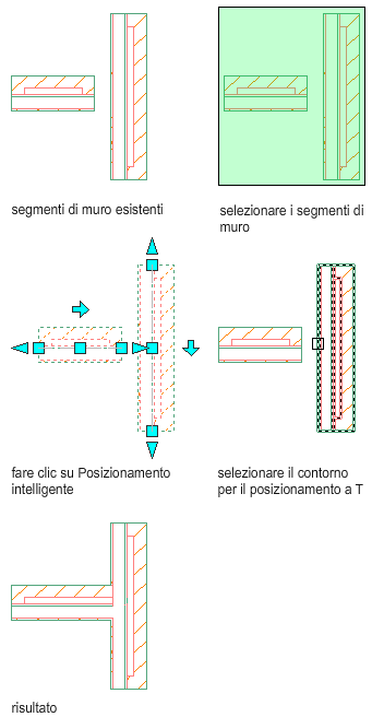

Come utilizzare il posizionamento intelligente per intersezioni a T
Quando si utilizza il posizionamento intelligente per intersezioni a T, si applicano le seguenti regole:
  1. Selezionare i segmenti di muro da includere nel posizionamento muro.
  2. Scegliere gruppo Murischeda PosizionamentoPosizionamento intelligente.
  3. Selezionare un contorno per il posizionamento a T.

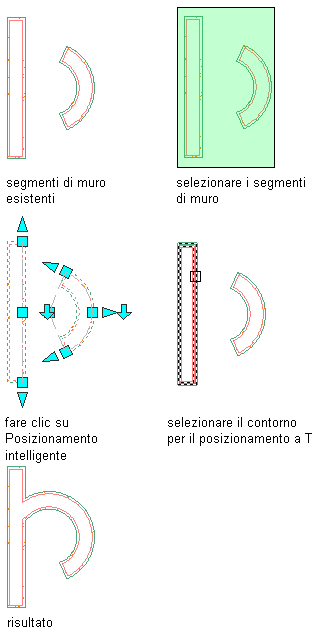

Per i segmenti di muro ad arco il posizionamento a T viene eseguito allo stesso modo.
