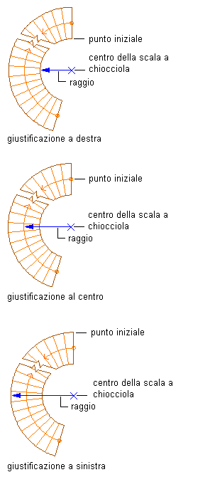

Il raggio viene misurato dal punto centrale della scala a chiocciola al punto di giustificazione selezionato.
