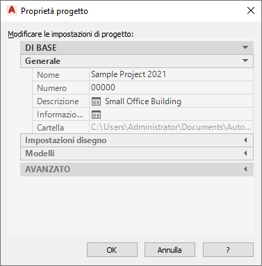

Per definire o modificare le proprietà di base del progetto, attenersi alla procedura indicata di seguito. Le proprietà di base appartengono a tre categorie:
  1. Nella barra degli strumenti Accesso rapido, fare clic su Archivio dei progetti .
  2. Nel selettore progetto, selezionare il progetto di cui si intende definire le impostazioni, fare clic con il pulsante destro del mouse, quindi scegliere Proprietà progetto.
    Viene visualizzata la finestra di dialogo Proprietà progetto.
  3. Nella sezione Generale definire o modificare le proprietà del progetto seguenti.
    Proprietà Descrizione
    Nome Il nome del progetto viene definito durante la creazione del progetto. Se si specifica un altro nome in questa finestra, il nome visualizzato cambierà solo nell'Archivio dei progetti e in Navigatore progetto, mentre rimarrà invariato nel file APJ e nella cartella del progetto in Esplora file.
    Numero Il numero del progetto viene definito durante la creazione del progetto. In questo campo è possibile impostare un nuovo numero.
    Nota: In Impostazioni disegno è possibile specificare che il numero del progetto venga aggiunto come prefisso ad ogni disegno del progetto creato. Se nel corso del progetto si decide di cambiare il numero di progetto, i nomi dei file esistenti verranno modificati e i relativi percorsi aggiornati.
    Descrizione Per aggiungere o modificare una descrizione, fare clic su , immettere il testo desiderato e fare clic su OK.
    Informazioni dettagliate Per associare informazioni definite dall'utente al progetto, ad esempio i dati di progetto e la descrizione del luogo di costruzione, fare clic su .
    Cartella Questo percorso è di sola lettura e indica la posizione del progetto.
